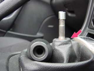

さて、早速ノーマルをはずします。 ちょっと力を入れて左に回せば緩み、 そのまま回し続ければそのうちはずれます。 で、これがおいらのお気に入りのシフトノブ。
TOMEIのジュラコン製のやつです。 金属製は夏熱く、冬冷たいので大っ嫌いなんです。
ちなみに左がノーマルです。

さぁ、では取り付けです、同じMAZDAのクルマだし、AZ−1も同じだったし
そのままイケル・・・だろう・・・あれっ・・・ スカスカだぞっ・・・ なにっ!!
M10じゃないかぁ〜 7もAZ−1もM12なのにぃ〜 ・

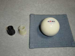

で、これがそのシフトノブ。 ちょっと前に流行ったWRCタイプ。 実はこれ、入れ子方式になっていてこいつを交換すれば M8、M10,M12に対応出来るようになっている優れもの!! |
これが取り付けた状態。
まぁ悪くはないんですが握った感触がなんかイマイチです。 ちょっと小さめなんですね。

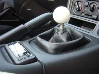

長い道のりでしたがやっとのことで取り付け終了。 まぁ見てやって下さい。 |
これがのノーマル。 | ||
ちなみにシフトパターンのシールは自分で作りました。
と言ってもエクセルで作った奴をカラープリンタで出力して
透明テープで貼っただけですけどね。
